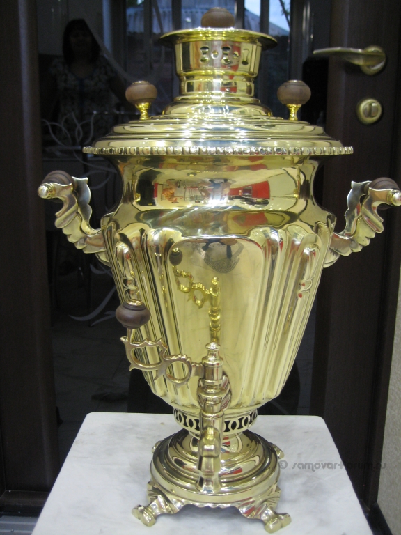

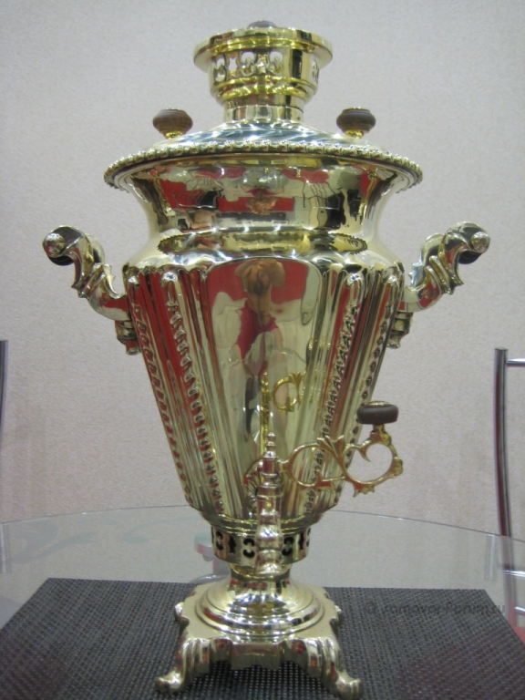

Серега Дата: Чт, 25 Фев 2016, 23:56:51 | Сообщение # 458
Сообщений: 93
2010shumaev2010, но когда мне такие приносят на реставрацию,обычно делаем сразу внутри новое лужение,ставим хорошее дерево и приводим в порядок примерно как на фото

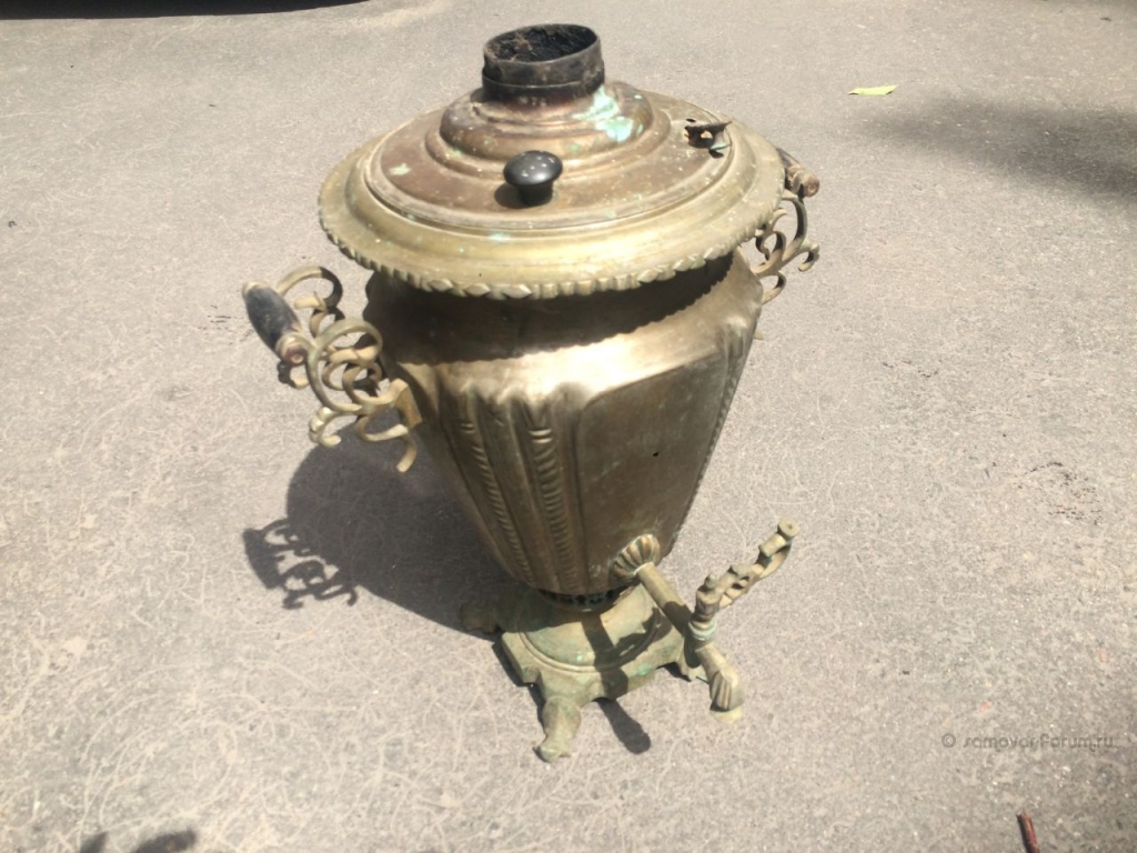

2010shumaev2010 Дата: Пт, 26 Фев 2016, 11:49:09 | Сообщение # 459
Сообщений: 11
Серега, скажите если его полностью разбирать и реставрировать, ручки реально выпрямить, или есть опасность что может треснуть в этом месте?

Серега Дата: Пт, 26 Фев 2016, 20:13:14 | Сообщение # 462
Сообщений: 93
2010shumaev2010, Конечно,после того,как убираются ручки,в данном месте металл вырихтовывается,но от появления трещин застрахованным быть нельзя практически никогда,ввещи старинные сами понимаете.но все убирается. Рихтовать не горячую,не рекомендую,латунь- металл хрупкий,при нагреве ломается.

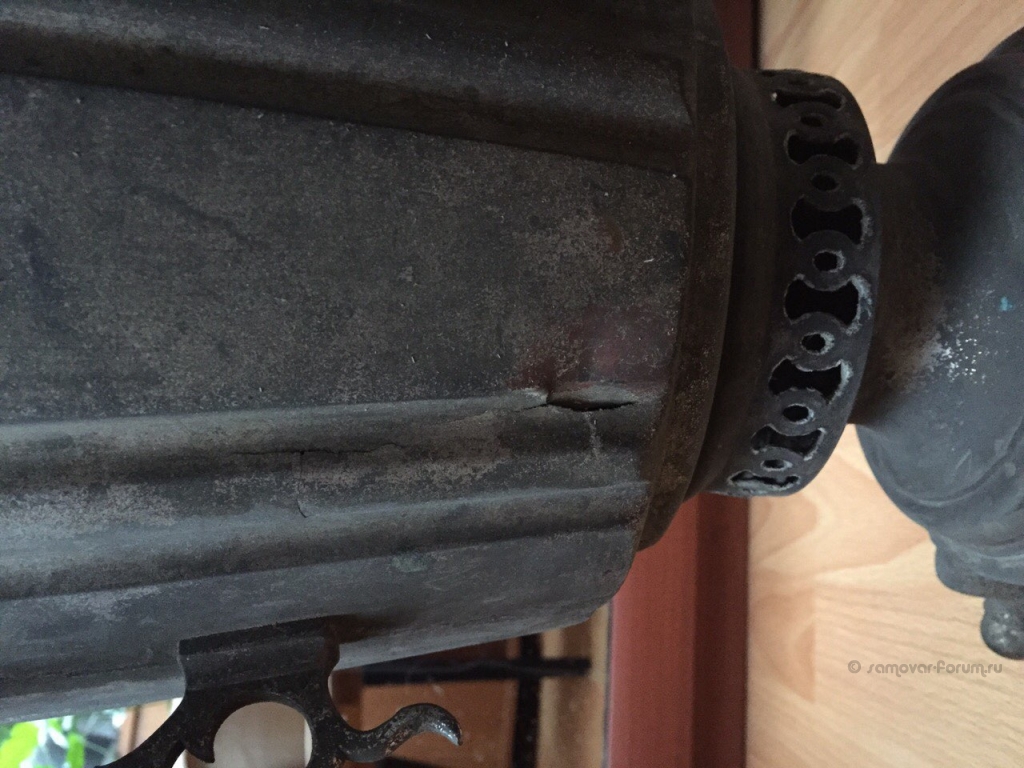

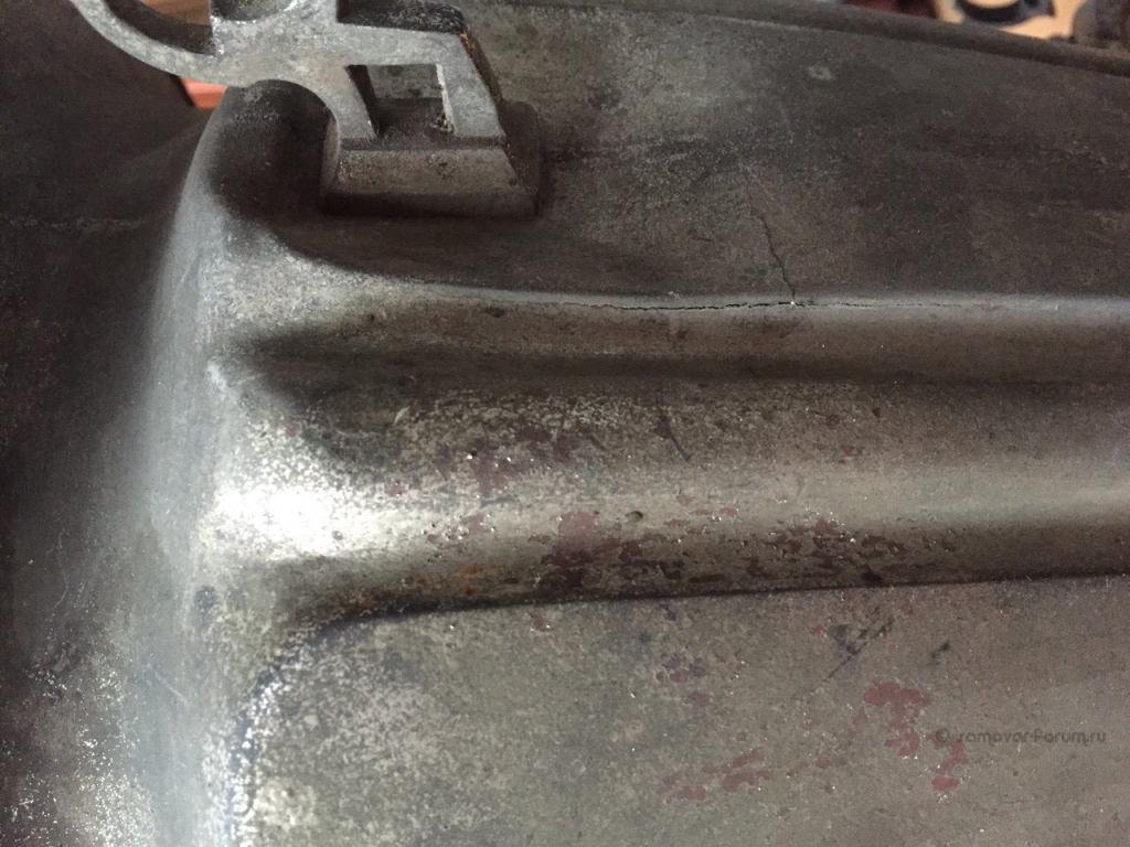

2010shumaev2010 Дата: Пт, 04 Мар 2016, 19:00:13 | Сообщение # 474
Сообщений: 11
Скажите пожалуйста сколько будет стоить примерно, выпрямить тулово самовара в районе ручки и запаять две трещины в самоваре если это возможно.
Прикрепления: 6080857.jpg (79.9 Kb) · 2044339.jpg (77.7 Kb) · 2490501.jpg (96.2 Kb)

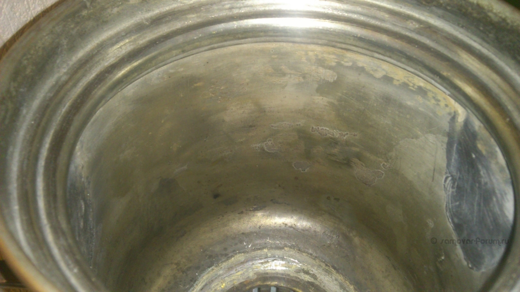

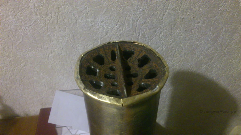

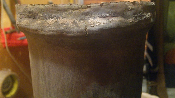

tswetok Дата: Вт, 08 Мар 2016, 22:09:44 | Сообщение # 475
Сообщений: 5
Добрый день. Прошу посмотреть на трубу моего самовара, протекал, там была трещина, выпаял (первое фото), подрезал снизу, стала меньше, теперь находится прямо на самодельном колоснике (фото 2 и 3), теоретически должна залиться оловом или надо ее твердым припоем заделать ?
И еще вопрос : внутренность самовара видимо луженая - светлая, не желтая как труба, её уже не надо снова лудить оловом ? (фото 4)

wish Дата: Ср, 09 Мар 2016, 07:39:33 | Сообщение # 476
Сообщений: 251
ПФ-14 подойдет,затем перелудить трубу.Место впайки в самовар зачистить до чистой латуни,залудить и впаять трубу.Сам самовар перелуживать не нужно,он имеет практически чистое прежнее лужение.После всего я бы прокипятил 1 раз с антинакипином,чтобы убрать все прежнее лужение со стенки самовара,да и полуда по цвету бы сравнялась.С уважением.

slaer5 Дата: Ср, 09 Мар 2016, 16:28:03 | Сообщение # 477
Сообщений: 355
обязательно надо тщательно перелудить... потом впаять тоже просто оловом.

slaer5 Дата: Чт, 10 Мар 2016, 23:57:02 | Сообщение # 479
Сообщений: 355
Цитата tswetok ()
то ли перелуживать
...залудить место пайки. иначе не припаяете... ну и остальные места там где лужения уже нет...без второго нельзя будет самоваром пользоваться.
