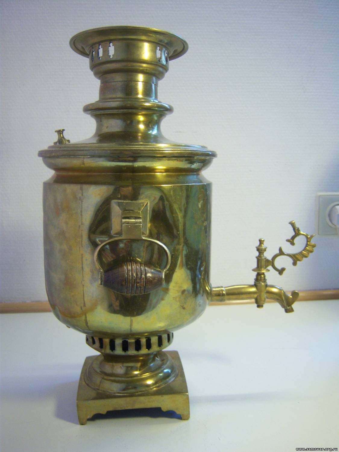

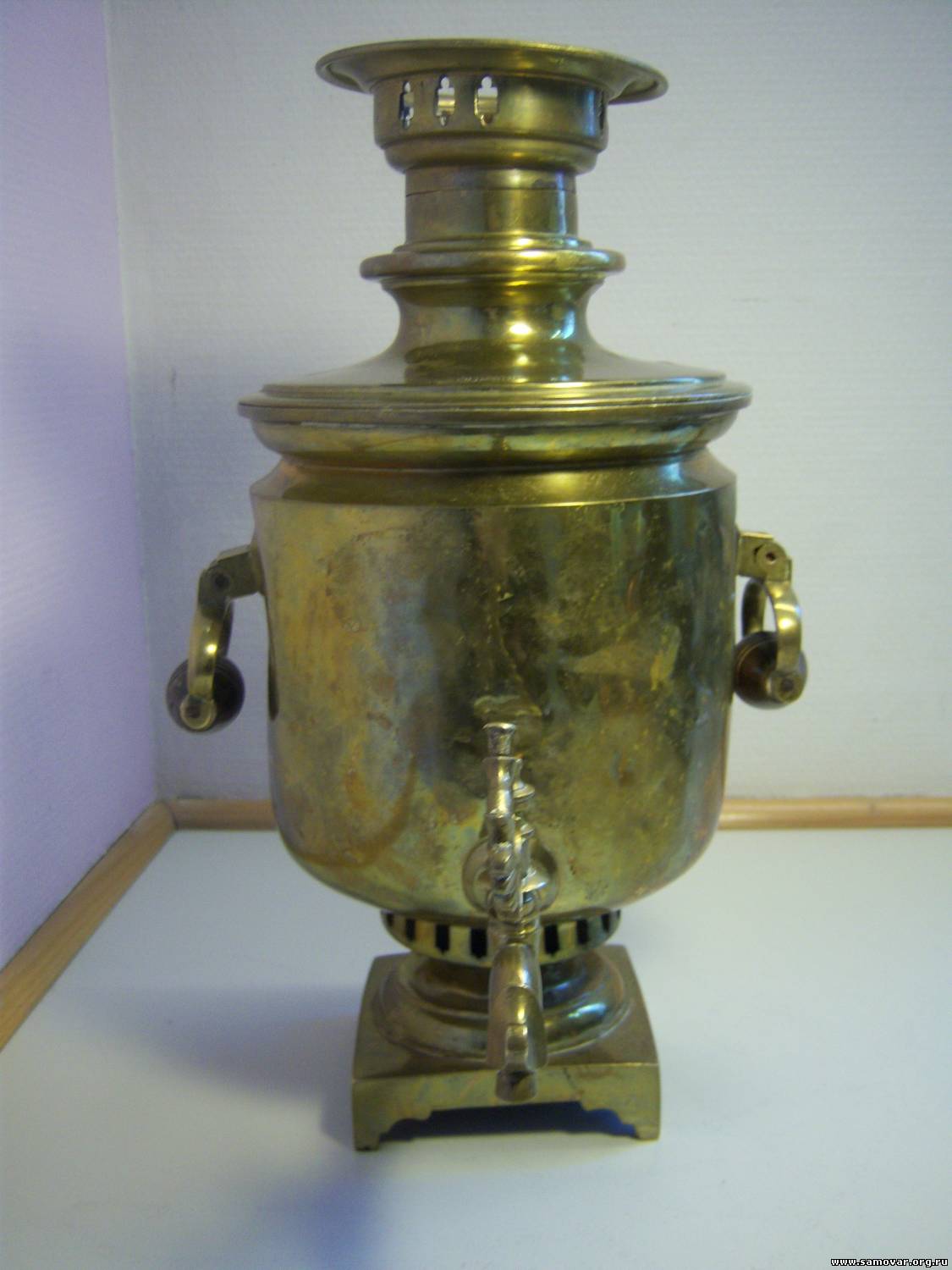

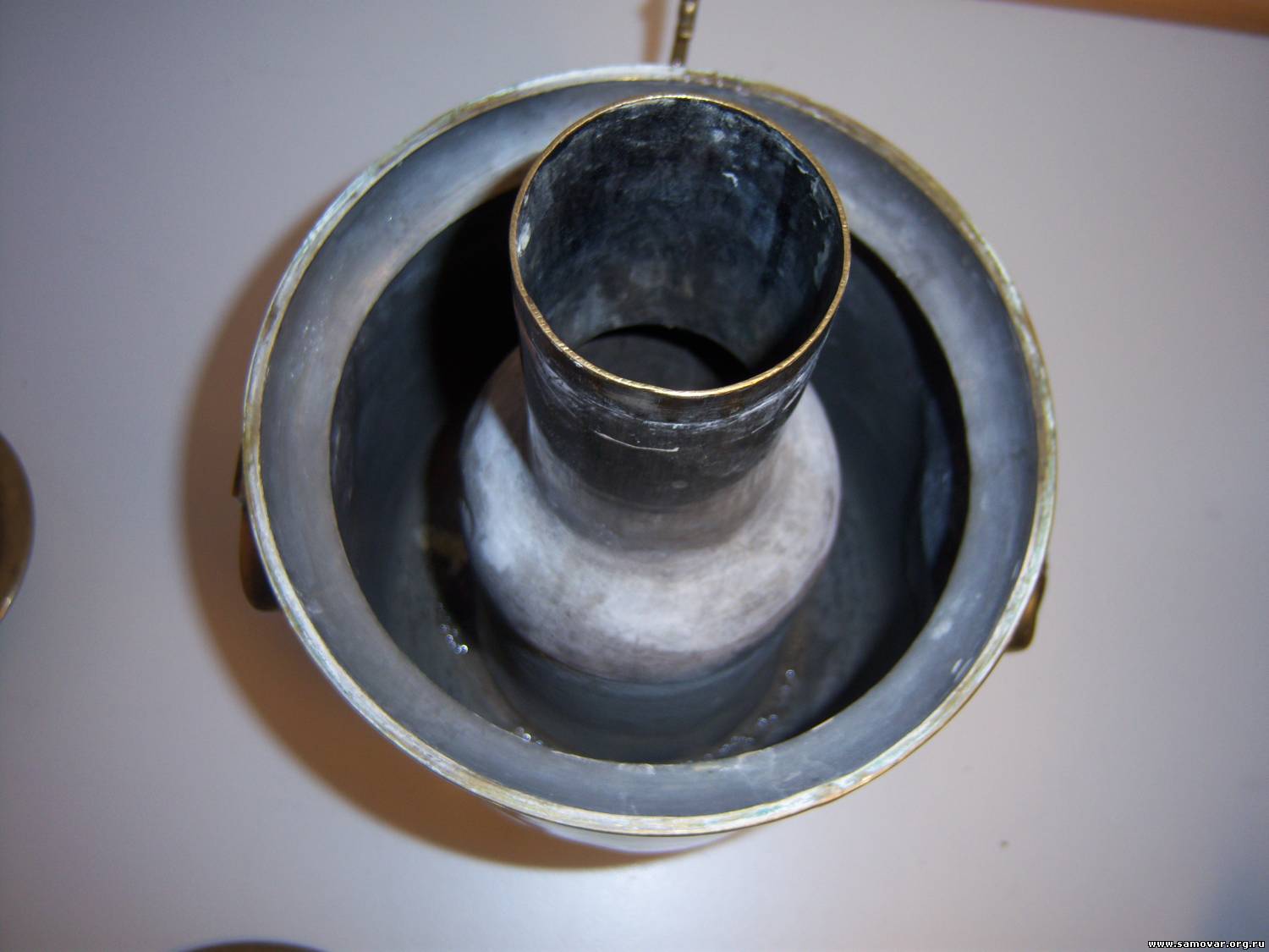

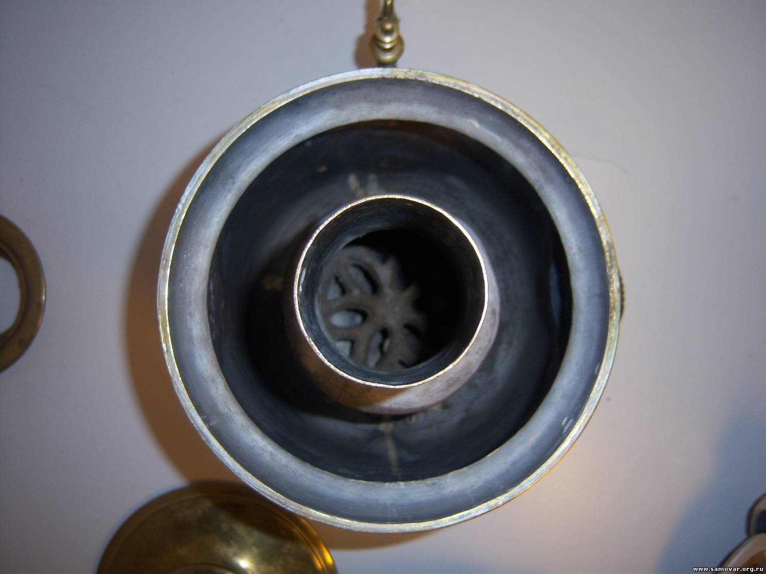

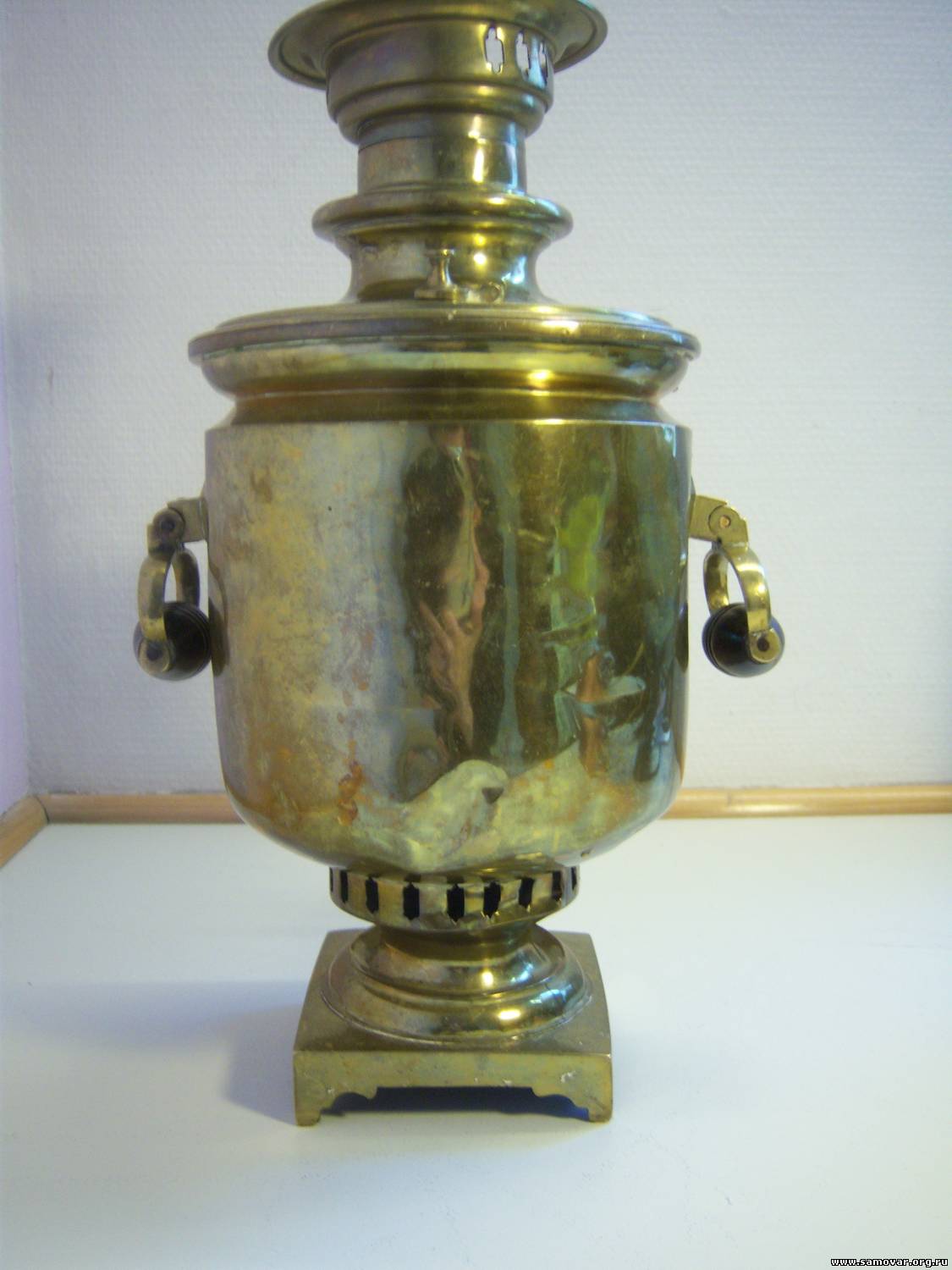

Выскажите своё мнение
1. Самоваром похоже пользовались всего несколько раз, внутри почти нет накипи и просто очень хорошее состояние, не течёт!
2. Снаружи состояние хуже будет, ручки вмяты, сзади вмятина, много мелких вмятин, поддувало подмятое.

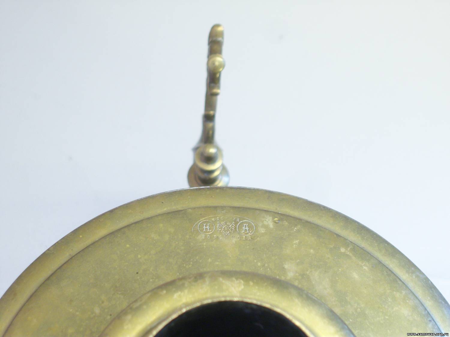

3. Клеймо Фабрика Воронцова получается сзади или если развернуть клеймом вперёд то тогда вверх тормашкой, нормально ли это??
4. На крышке ручки отсутствуют
Подскажите если не затруднит во сколько примерно обойдётся ремонт, его смысл, или за сколько его можно продать в таком состоянии?

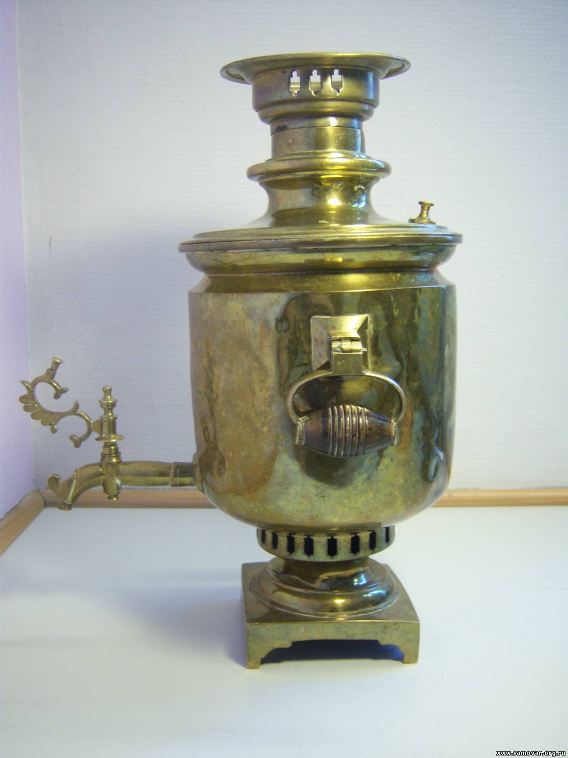

ещё фото

Судя по виду самовар уже побывал в рукахремонтников.Этот свежий вид не показатель его малопользования.Мне кажется самоварчик побывал в кислоте,во всяком случае вид его это подсказывает.Только вот не понятно помяли его до этого или уже после купания.Не вижу резона в ремонте,не стоит этот вариант этого.

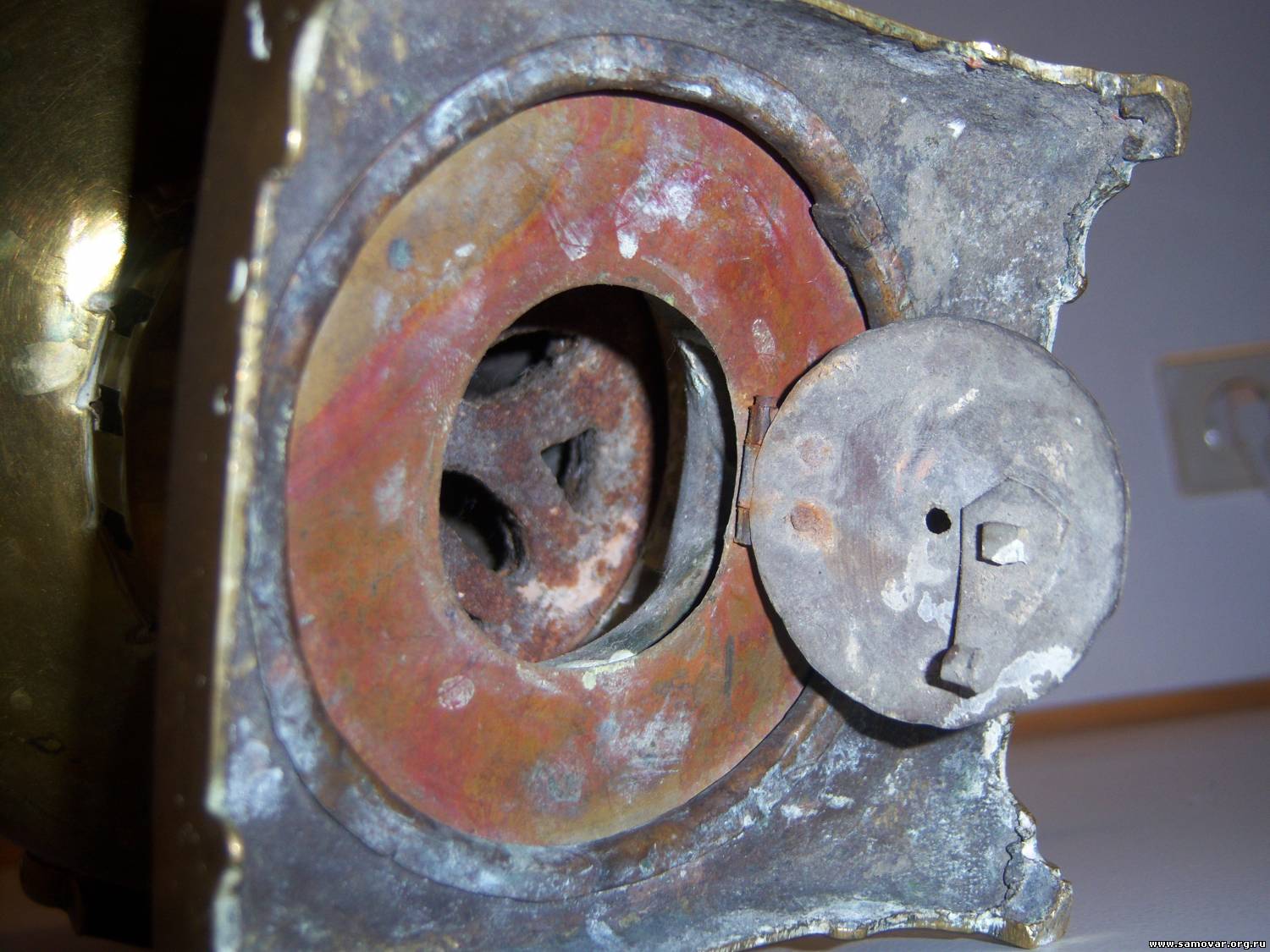

сфотографировал низ самовара, может всё же небыл в кислоте?

Остаюсь пока при своем мнении.Этот золотистый цвет и блеск обычно сразу это выдают.Хотя для этого самовара не вижу в этом ничего страшного.

Самовар не только ремонтировался, но и подбирали крышку, кофорку.
Это не самовар Воронцова.

Что ценное в этом самоваре так это ветка крана да крышка с клеймом.Подставка с поддувалом не сьемное.
studenue Дата: Пн, 07 Май 2012, 22:51:28 | Сообщение # 9
Сообщений: 332
Tytaev, подскажите, а почему клеймо так странно расположенно??? или это нормально??
Voler Дата: Пн, 07 Май 2012, 23:00:32 | Сообщение # 10
Quote (studenue)
У Воронцова это встречается, как ни странно cry

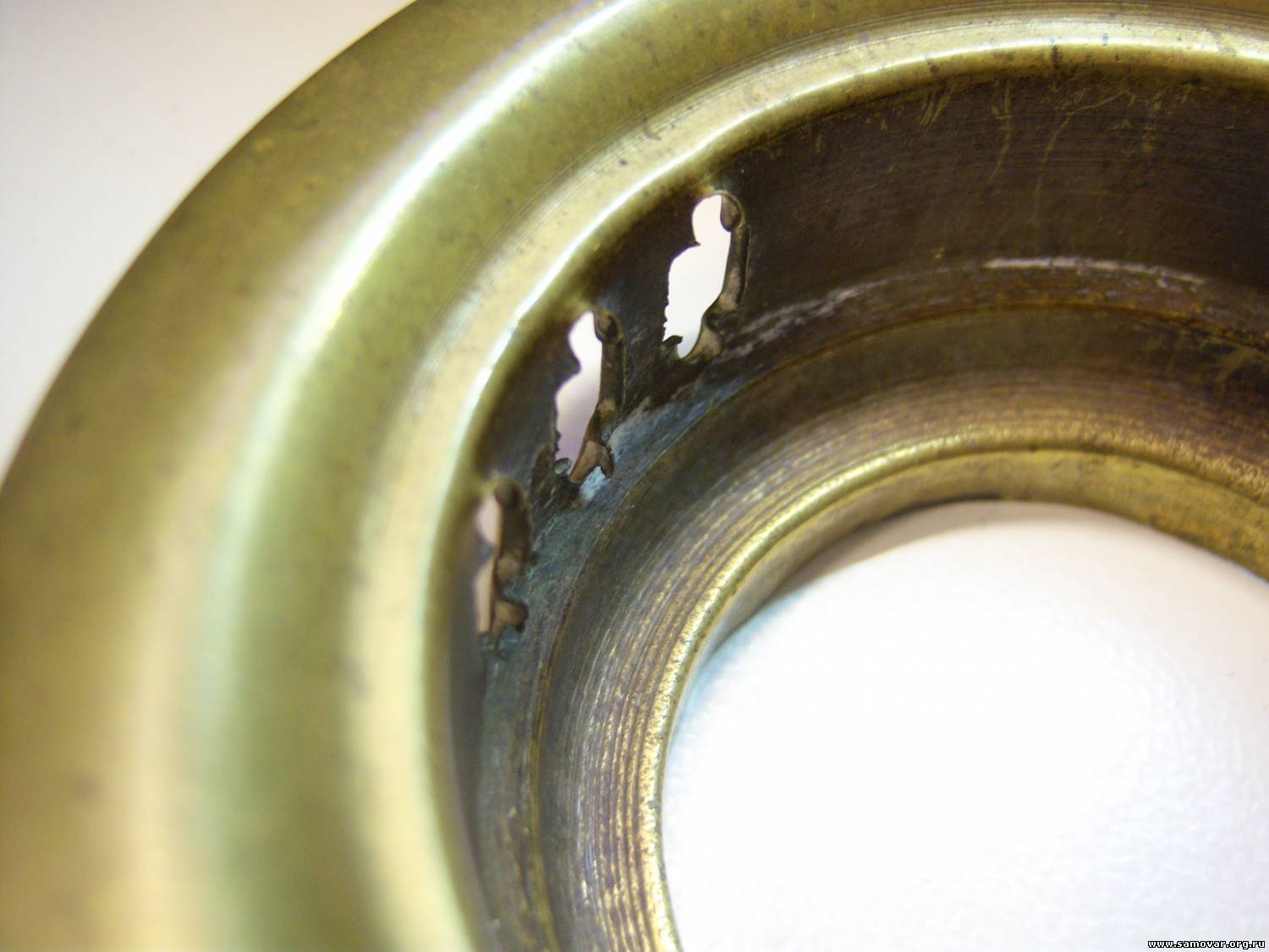

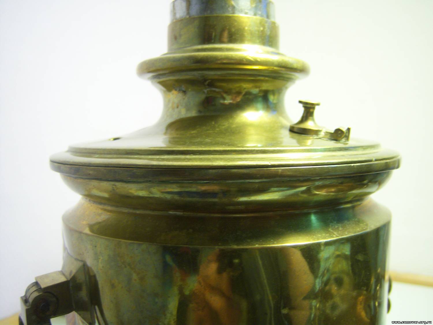

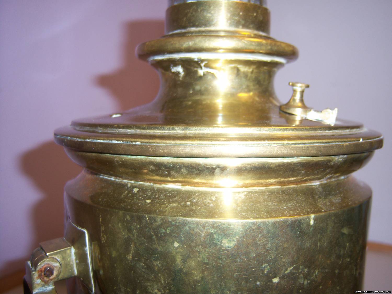

Крышка подходит ну просто очень хорошо.......
Что меня ещё смутило, так это то что конфорка....... смотрите сами
Прикрепления: 0486947.jpg (137.9 Kb) · 1866424.jpg (99.2 Kb) · 7461629.jpg (108.4 Kb)
Сообщение отредактировал studenue - Пн, 07 Май 2012, 23:11:15
Kustarnn Дата: Вт, 08 Май 2012, 18:12:00 | Сообщение # 12
Крышка на банках, имеет классический небольшой навис.
Quote (studenue)
У Вашего самовара, его нет.

ИМХО,самовар ремрнтировался(99%).По крайней мере перепаивался, возможно без опускания в кислоту. это не обязательно.Состояние у него не фонтан.По всей видимости, крышку просто подобрали по внешнему диаметру, а так как она не подошла по отверстию для трубы, то трубу надставили верхушкой другого размера.Восстановить его можно. Стоить ремонт будет от 10 т.р.При этом после реставрации вряд ли он будет выглядеть идеально.При тех повреждениях, что я вижу, особенно крышки, добиться этого невозможно в принципе.Но всё же вид у него будет достойный, особенно, если отсеребрить.В коллекции такой самовар(именно 2 л.) не помешал бы никому, я думаю.Во всяком случае двухлитровые банки, неважно какого производителя, и раньше попадались нечасто, а в последнее время и того реже.

Я не коллекционер. Я реставратор.Все работы с этим самоваром станут примерно в 15000 руб. вместе с серебрением.
