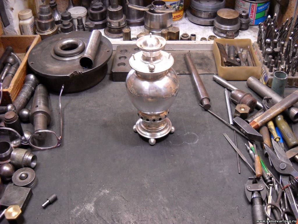

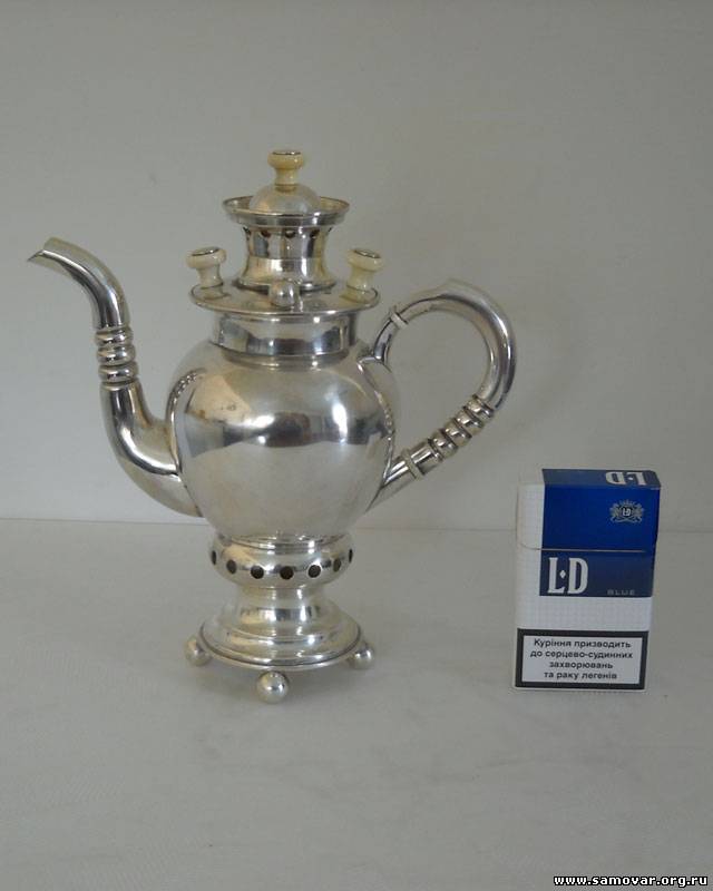

silver-saki Дата: Сб, 24 Сен 2011, 18:43:55 | Сообщение # 6
Сообщений: 49
Вот такой получился.
Прикрепления: 5653076.jpg (146.6 Kb) · 6816978.jpg (44.0 Kb)
Сообщение отредактировал silver-saki - Пт, 09 Дек 2011, 08:01:13

pilot1624 Дата: Вс, 25 Сен 2011, 17:21:38 | Сообщение # 8
Получилось хорошо- типа Самовар кофейник.
Немного большеваты носик и ручка. Во всяком случае с этого ракурса.
Скажите , какую кость и где вы берёте?

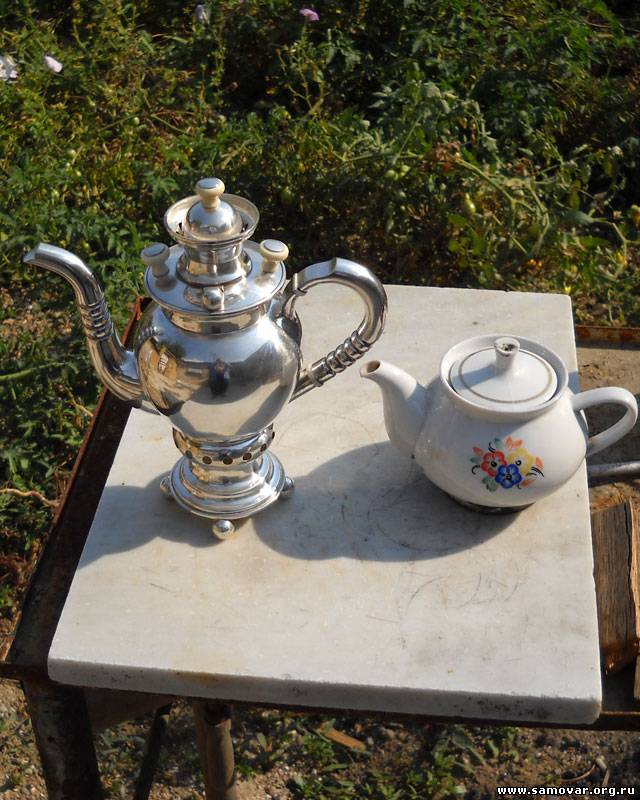

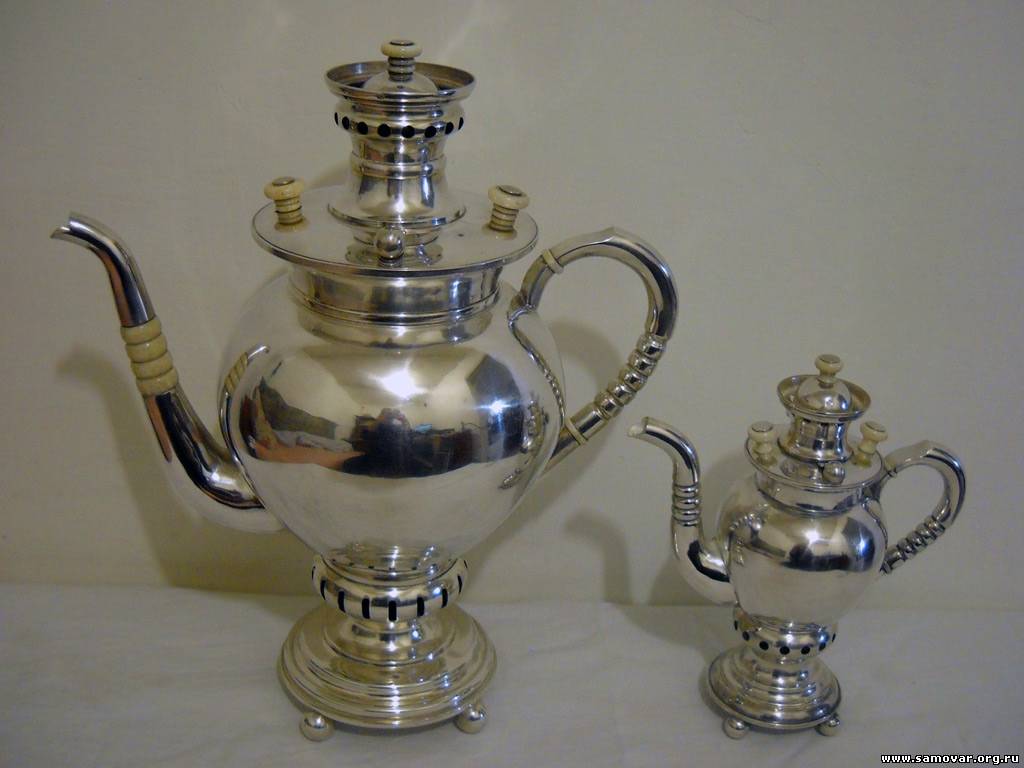

silver-saki Дата: Пт, 09 Дек 2011, 08:02:37 | Сообщение # 9
Сообщений: 49
А вот он со своим старшим братом.
Прикрепления: 3404919.jpg (173.5 Kb)
Сообщение отредактировал silver-saki - Пт, 09 Дек 2011, 08:04:16
Leonard2000 Дата: Пт, 09 Дек 2011, 09:14:42 | Сообщение # 10
Просто замечательно получилось! Поздравляю!

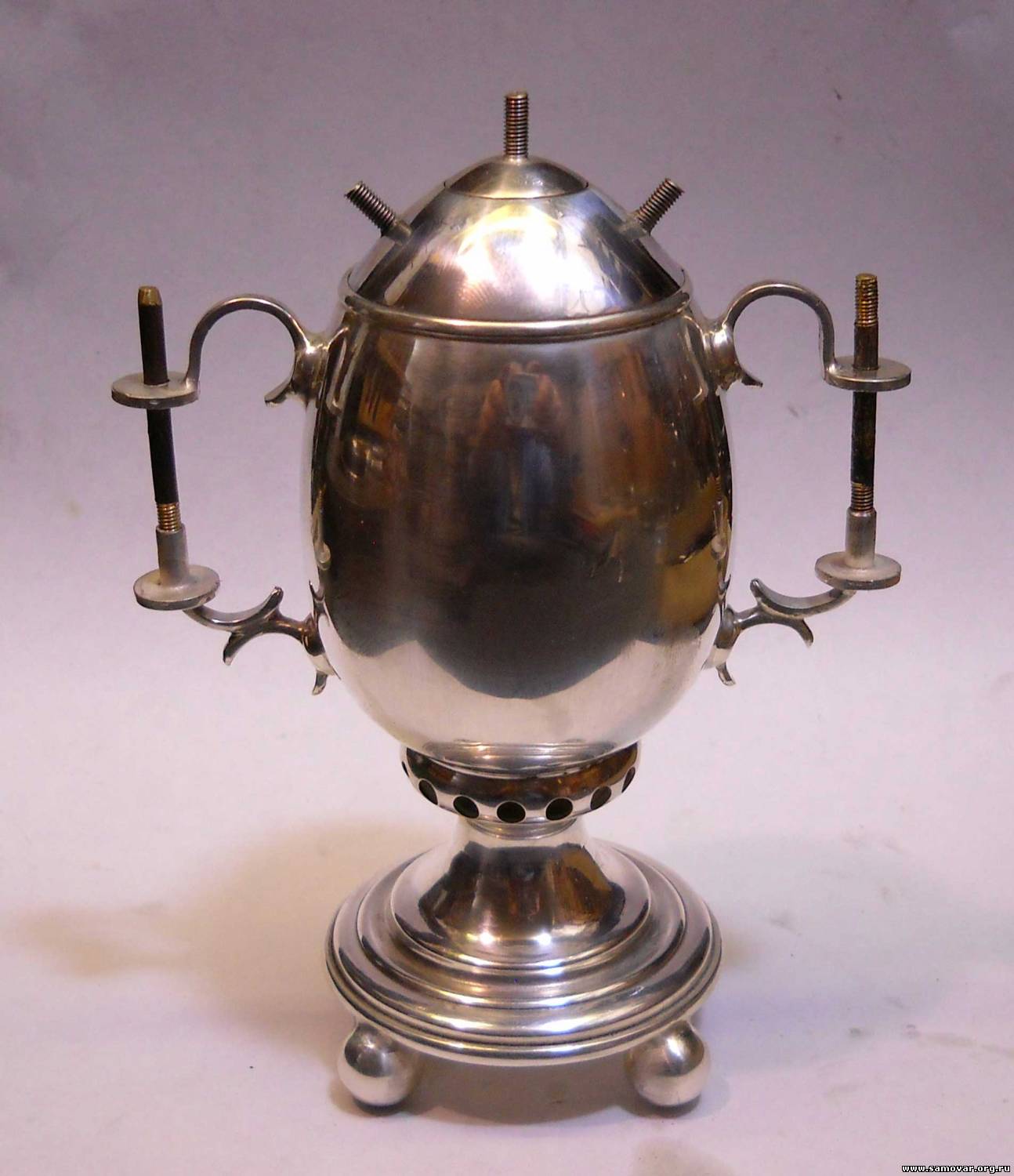

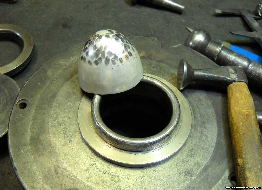

Начал делать самовар-яйцо.
В диаметре будет 5-6 см.
Верхняя часть почти готова.
Сделаю,покажу.
Прикрепления: 1644174.jpg (71.4 Kb)
Сообщение отредактировал silver-saki - Сб, 10 Дек 2011, 19:22:23

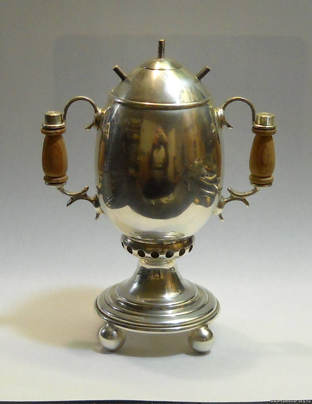

silver-saki Дата: Вт, 27 Дек 2011, 09:35:16 | Сообщение # 15
Сообщений: 49
Вот такой получается
Самоварчик-яйцо
Сообщение отредактировал silver-saki - Пт, 06 Янв 2012, 14:44:10
Voler Дата: Вт, 27 Дек 2011, 13:33:29 | Сообщение # 16
Quote (silver-saki)
Получается - КРАСАВЕЦ.
Если допускается - несколько советов.
С деревом у Вас не так мастерски получается, как с серебром.
Ручки ТОЛСТЫЕ для этого самоварчика. Цвет ручек - хуже не придумаешь.
Серебянный и "золотой" eek
Такое впечатление, что снял с напильников и "пришпандерил" на самовар.
Я бы на Вашем месте переточил ручки и сделал бы следующее:
- убрал внутренние "ободки", оставил только внешние, а если бы хорошо подумал перед этим, то и внешние ;
- саму ручку выточил у виде яйца, но вытянутого (тупой конец вверх);
- сделал бы ручки красными (если нужно дам совет как это сделать).
- дерево должно иметь ярко выраженную текстуру (это как полупрозрачное платье на женщине).
Это ольха ?
С наступающим Новым Годом!
Успехов !
Сообщение отредактировал Voler - Вт, 27 Дек 2011, 14:57:41

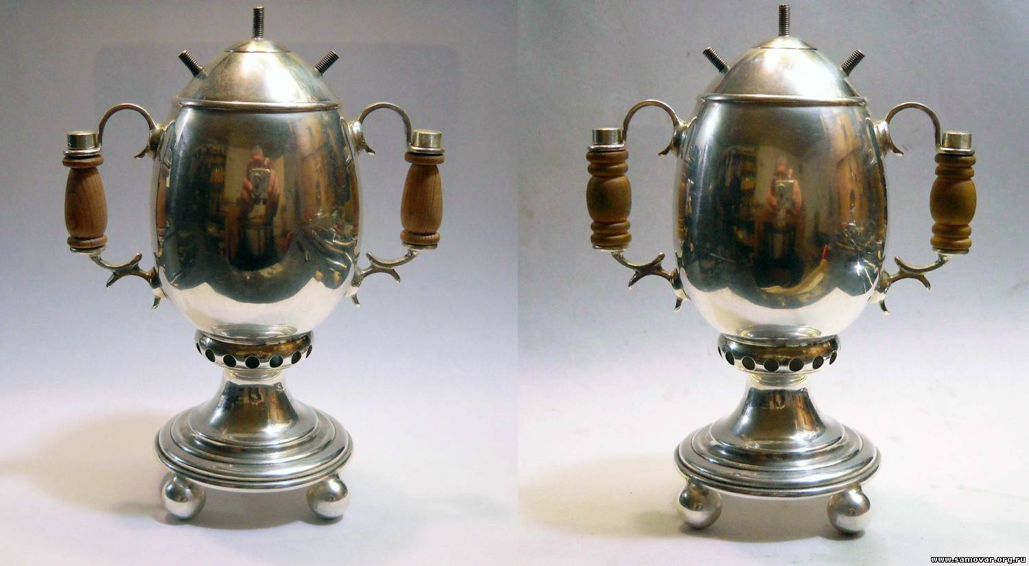

silver-saki Дата: Вт, 27 Дек 2011, 15:56:16 | Сообщение # 18
Сообщений: 49
Такие пойдут?
Прикрепления: 3125263.jpg (150.5 Kb)
Voler Дата: Вт, 27 Дек 2011, 16:02:41 | Сообщение # 19
Мне такие не нравятся.
Не забывайте, что Вы сами творите. Нужно подойти творчески.
Представте перепелинное яйцо, которое вытянуто.
Если делать какие-то бороздки, то сделать их "винтом".
Но тут нужно учитывать, что на одной ручке должна быть правая резьба, а на другой - левая.
Это очень просто сделать.
Если подходит - опишу.
Хватки выточить тоже яйцо, но тупой конец вдавлен внутрь.
Можно сделать 6 лепестков после того, как будут выточены.
Сообщение отредактировал Voler - Вт, 27 Дек 2011, 16:22:24
silver-saki Дата: Вт, 27 Дек 2011, 16:16:38 | Сообщение # 20
Сообщений: 49
А фотку можете выложить?
Voler Дата: Вт, 27 Дек 2011, 16:24:00 | Сообщение # 21
Попробовал нарисовать (см.пред.пост).
Эта форма точится проще, но смотрится изящнее.
Не нравится ?
Сообщение отредактировал Voler - Вт, 27 Дек 2011, 16:32:08

silver-saki Дата: Вт, 27 Дек 2011, 18:10:57 | Сообщение # 24
Сообщений: 49
Тоньше не получается.
Прикрепления: 8943743.jpg (338.9 Kb)
silver-saki Дата: Вт, 27 Дек 2011, 18:28:37 | Сообщение # 25
Сообщений: 49
Для сравнения.
На левой фотке мне больше нравится.
Voler, может еще какую форму подскажете?
Чего-то не хватает, наверное толстые?
Прикрепления: 6656309.jpg (102.8 Kb)
Сообщение отредактировал silver-saki - Вт, 27 Дек 2011, 18:33:52
Voler Дата: Вт, 27 Дек 2011, 18:37:42 | Сообщение # 26
Мне, чесно, не нравится.
У Вас получился скол на ободке правой ручки.
1. Возьмите острый нож и этот скол сделайте в виде конуса, затем равномерно сделайте такие "зубчики"
по всей окружности ободка.
2. Сделайте такие зубчики и внижнем ободке.
3. Переверните ручки "вверх ногами".
Посмотрим так. Может быть лучше.
Как мне кажется, ободки все же сделаны зря.
Почему нельзя было "боченочки" сделать тоньше НЕ ПОНИМАЮ .
Самый большой диаметр на ручке должен совпадать с диаметром серебряного круга вверху.
На левой фотке мне "нравится" чуть больше тоже, но эти ободки "удвоенные": в серебре и дереве портят всю "малину".
Сообщение отредактировал Voler - Вт, 27 Дек 2011, 19:10:35

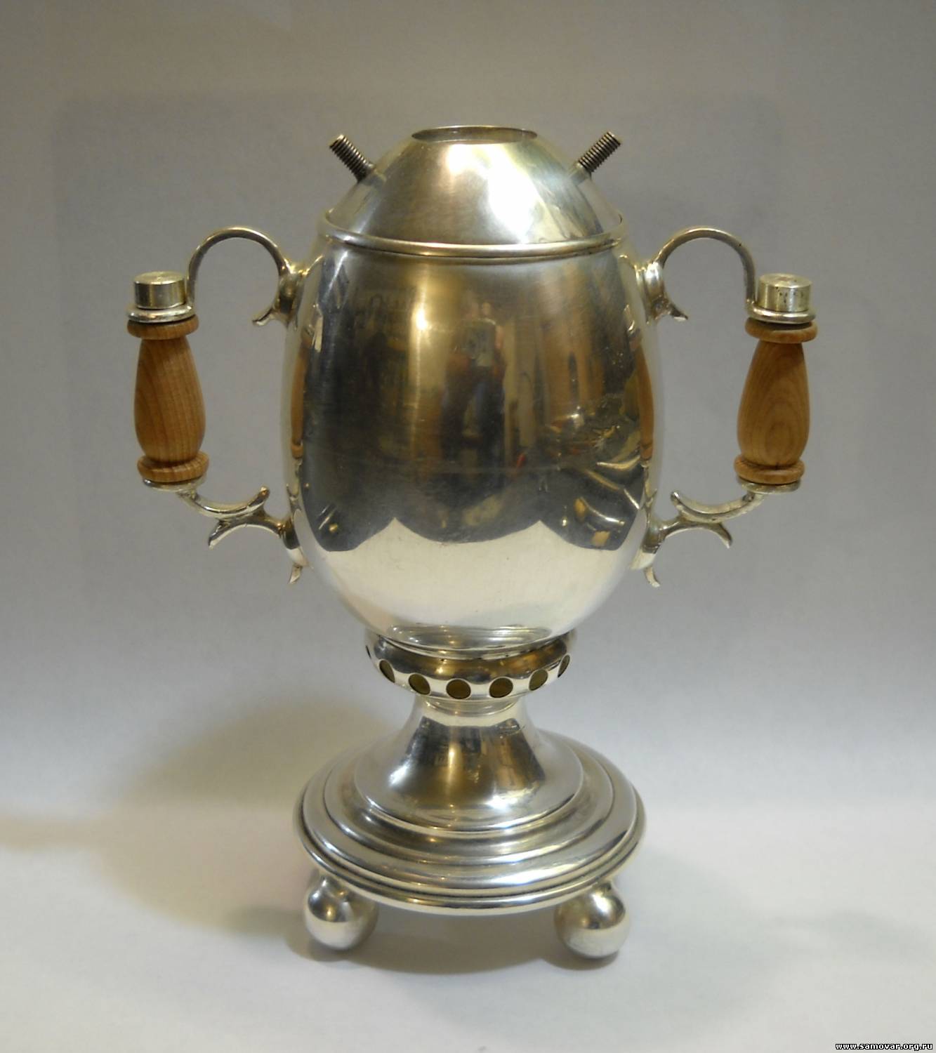

silver-saki Дата: Вт, 27 Дек 2011, 19:54:18 | Сообщение # 27
Сообщений: 49
Подточил малость
Прикрепления: 8262020.jpg (98.9 Kb)

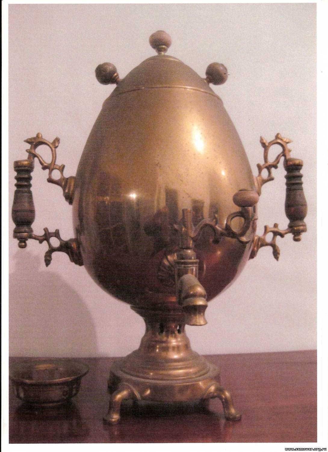

silver-saki Дата: Вт, 27 Дек 2011, 19:56:00 | Сообщение # 28
Сообщений: 49
А перевернуть не получается потому что там вот такая конструкция.
Прикрепления: 8679977.jpg (122.4 Kb)
Voler Дата: Вт, 27 Дек 2011, 20:01:35 | Сообщение # 29
Quote (silver-saki)
Не понимаю почему нельзя перевернуть, что б не разсверливать деревяную ручку сверху ?
Ободок, для начала снизу сделайте зубчиками и будет все по другому.
silver-saki Дата: Вт, 27 Дек 2011, 20:04:25 | Сообщение # 30
Сообщений: 49
Quote (Voler)
Да. Вверху диаметр маленький.
Voler Дата: Вт, 27 Дек 2011, 20:04:34 | Сообщение # 31
Так однозначно ЛУЧШЕ, как по мне !
Так разсверлите его на милиметр.
Сообщение отредактировал Voler - Вт, 27 Дек 2011, 20:05:38
silver-saki Дата: Вт, 27 Дек 2011, 20:12:26 | Сообщение # 32
Сообщений: 49
Вверху диаметр ручки 5 мм. и дырку надо делать тоже 5.
Voler Дата: Вт, 27 Дек 2011, 20:18:18 | Сообщение # 33
Зубчики не рискуете сделать ?
silver-saki Дата: Вт, 27 Дек 2011, 20:20:37 | Сообщение # 34
Сообщений: 49
Попробую
Voler Дата: Вт, 27 Дек 2011, 21:51:37 | Сообщение # 35
Подумайте еще над тем, какого цвета д.б. ручки.
Жду зубчики biggrin
